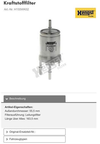

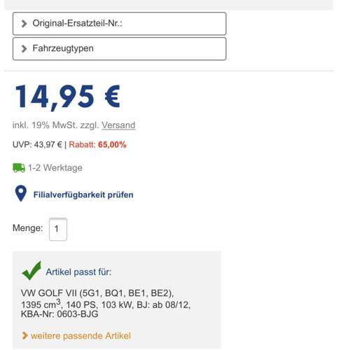

Hallo Az,
ich habe oben genanntes Filter gekauft. Luftfilter, Innenraumfilter und Scheibenwischer habe ich bereits getauscht, Zündkerzen und den Filter lasse ich lieber von einer Werkstatt wechseln. Befinde mich gerade in Bratislava zu Besuch und mein Schwiegervater kennt eine priv. Werkstatt, die mir Zündkerze und Kraftstofffilter für ein kleines Trinkgeld schnell wechseln würde.
Jetzt habe ich irgendwo gelesen, dass man bei den neueren Motoren mit VCSD entlüften muss, damit die Pumpe keinen Schaden nimmt. Nicht nur Zündung rein, Motoranlassen etc. Stimmt das auch bei meinem Model? Ich kenne die Werkstatt hier nicht und weiß nicht ob ein Wechsel ein so großes Hexenwerk ist. Könnt ihr mir was zum Thema Entlüften sagen?
Ps. Ist das beim Benziner überhaupt sinnvoll? Der Filter kostet kaum was, hab ihn deshalb gleich mitgekauft.
Model: VW GOLF VII (5G1, BQ1, BE1, BE2) 1.4 TSI 1395 cm3, 140 PS, 103 kW Bj. ab 08/12
Km: 73.000
VG
[Von Motor-Talk aus dem Thema 'Kraftstofffilter (benzinfilter) für vw golf vii (5g1, be1)' überführt.]
Es gibt beim TSI Motorn keinen Kraftstofffilter mehr zum wechseln.
Dieser ist fest in der Vördereinheit verbaut.
Danke Aui, aber was hab ich da bloß gekauft? *grübel*
Edit:Ich lese gerade, dass ist also die komplette Fördereinheit inkl Filter. Müsste diesen sicherlich nicht wechseln, aber wäre auch kein Beinbruch, stimmts? System Entlüften braucht der TSI danach auch nicht, richtig?

@Aui schrieb am 25. April 2019 um 16:04:13 Uhr:
Hm, merkwürdig.
Aus den Zeiten als es noch einen Serviceplan gab lese ich, dass bei 90 000 km der Kraftstofffilter gewechselt wird😕
https://schnelles-wissen.de/golf-7-inspektion
@carli80 schrieb am 26. April 2019 um 08:03:26 Uhr:
Jepp, wenn er einen Dieselmotor hat, ist das sogar heute noch richtig. 🙂
Und beim TSI ?
