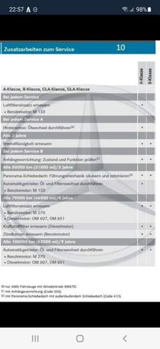

Dein GLB hat ein anderes Getriebe, als das, was damals im W176 verbaut wurde.
Bei dem W176 war das Wechselintervall
alle 5 Jahre / oder alle 100.000 km
(Siehe Bild)
