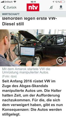

Gerade gelesen! Nun doch das was alle immer verneint haben?!
Wenn der Erste (Echter Betrogene, kein Fanboi) hier zu Fuß geht, dann reden wir weiter. Fakten!
eine frage noch. hat einer ein cbbb mit dsg und euro 5 und kann mir mal ein vcds scan schicken??? würde gern mal etwas vergleichen
@Mrwilson2015 schrieb am 15. Dezember 2017 um 16:14:40 Uhr:
Kam heute im Radio SWR. Ab jetzt gehen die Stilllegungen los. Die ersten Abmahnungen sind abgelaufen. Laut SWR sind noch ca. 200.000 VW ohne Update unterwegs. Jetzt sollen die Golf und die Passat Halter angeschrieben werden.

Die Sache mit den Stilllegungen ist doch schon wieder ein alter Hut. Der erste (Amarok-Fahrer), den sie sich gegriffen haben, hat gegen die Stilllegung geklagt und die Behörde hat alles kleinlaut zurück genommen. Das konnte man sowohl hier als auch in der Presse lesen.
Macht euch nicht fertig!!!
Ich bin da ebenfalls ganz entspannt. Von dem Amarokfahrer, der geklagt hatte gegen die Stilllegung, habe ich auch gelesen.
Habe die News heute nur so verstanden, dass das KBA jetzt allmählich anfangen will, weitere stillzulegen und ein Einspruch meines Wissens erstmal keine aufschiebende Wirkung hat in diesem Falle.
