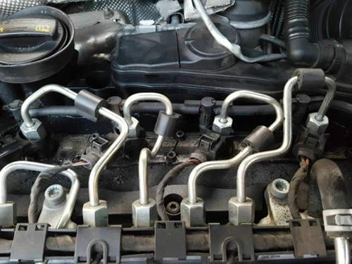

Hat mal jemand ein Foto von den Schwingungsdämpfern wie diese eingebaut sind? Muss auch zum Update und mich interessiert mal ob sie diese auch einbauen oder nicht.
So gestern war mein Gutster zum Update. Ist ein 2,0l Diesel mit CBAB Motor aus 2009. Aufgespielt wurde das Update sowie diese Schwingungsdämpfer verbaut.

Macht mal einer Bilder von den dämpfern bitte?
Das sind sie.
Werden diese Schwingungsdämpfer immer verbaut?
Sollte ich darauf achten?
Wenn die nicht verbaut werden sollten, ist das ein Grund zur Reklamation?
Ich muss nämlich auch bald hin. Brief ist schon da.
Nein diese werden nur bei bestimmten Motoren verbaut
