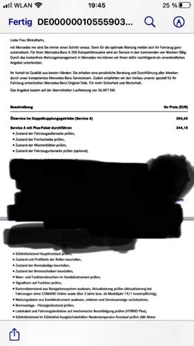

Im letzten Jahr hatte mein Auto, BJ 11/18, den B-Service. Da kam schon eine Rechnung von 600€.
Jetzt hat sich mein Auto gemeldet , bei einer Laufleistung von 36.900km, das es gerne in die Werkstatt möchte zum Service A3.
Auf Nachfrage beim freundlichen kam die Aussage, der Service kostet rund 1000€. Man muss schließlich im Automatikgetriebe das Öl wechseln.
Nun liegt ein Kostenvoranschlag auf dem Tisch. 910€ inkl Service plus auf dem Tisch.
Ehrlich gesagt ich bin irgendwie ziemlich erschrocken. Ist auch nicht der erste Mercedes in meinem Leben. Fahren auch eine ältere C-Klasse, da wurde bei 80.000km eine Getriebeöl-Wechsel gemacht. Im übrigen auch ein Automatik - Fahrzeug.
Habt Ihr dazu eine Meinung ? Also ist das gerechtfertigt? Ist das bereits notwendig?

Angebot
Angebot
