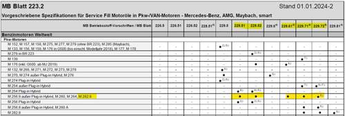

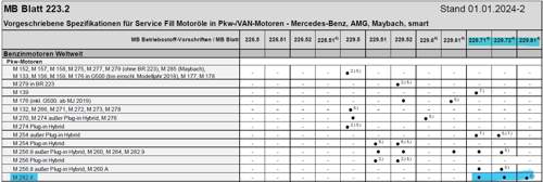

Welches Öl....
- Für den VorMopf Motor (= M282.9) sind die Ölspezifikationen gemäß Bild 1 zu verwenden.
- Für den Mopf Motor (= M282.8) sind die Ölspezifikationen gemäß Bild 2 zu verwenden.
- Die zu den Spezifikationen benannten Ergänzungen, sind dem Bild 3 zu entnehmen.
Die freigegeben Öl-Hersteller und Viskositäten, findest du in den Öl Spezifikationen:
https://operatingfluids.mercedes-benz.com/category/engine-oil
Die MB Werkstatt füllt häufig beim VorMopf Motor (M282.9), das ÖL 5W 30 mit der Spezifikation 229.52 ein. Hier ein Produktbeispiel:
https://www.oilexpress.de/p/...inal-mercedes-5w-30-mb-229-52-5l-1l?...
vor allem welche Menge. Hab gelesen wären 5, 1 l, stimmt das.
- 5,1 l sind für Fahrzeuge ohne Plug-in-HYBRID vorgesehen
- 4,5 l sind für Fahrzeuge mit Plug-in-HYBRID (= mit Code ME08) vorgesehen

Es ist ein A200, Handschalter EZ09/2021, müsste also VorMopf sein , sodass ich, wenn es bei der Werkstatt möglich sein sollte 6 l von dem 292.52 besorgen könnte.

Welches Öl und vor allem welche Menge. Hab gelesen wären 5, 1 l, stimmt das.
Finde im Netz : Original MB 5W-30MB 229.51 5 L
Bei den letzten Services wurde 229.52 eingefüllt. Wären beide Bezeichnungen zulässig?

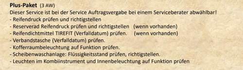

Als Preis rufen sie 535€ auf - ob das gut oder schlecht ist, können andere hier vermutlich besser einordnen 😁
Die zu erledigenden Servicepunkte sind in allen Werkstätten gleich. Nur der AW Satz der Werkstätten variiert.
Falls Einsparungen gewünscht:
Service Plus Arbeiten (Siehe Bildanhang) selber durchführen = 3AW = ca. 40 €
Eigenes Motoröl beistellen, wenn die Werkstatt es zulässt, Ersparnis ca. 110 €

Die Leistungen im Plus-Paket, wie hier aufgeführt, sind so lächerlich
@alxbcr
Diese sind technisch betrachtet, jedoch nicht ganz unwichtig. Es gibt mit Sicherheit MB Eigner, die diese Arbeiten sehr gerne durch fachkundiges Personal durchführen zu lassen.😁

Ja vor allem die Kontrolle der Kofferraumbeleuchtung muss unbedingt durch Fachkundiges Personal durchgeführt werden. Man stelle sich nur vor, die kleine Birne geht kaputt. Nicht auszudenken 😁
Trotz deiner Ironie am Rande, einige Klientel MB Fahrer möchten sich auch um solche belanglose Dinge einfach nicht selber kümmern.Das sollte man doch respektieren!
Und schon gar nicht Firmenkunden
