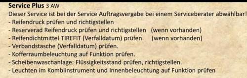

@Bastelkoenig
Ich würde im Dezember von der Werkstatt gefragt ob ich das Plus brauche. Das wären Sachen, die man alle selber machen kann und nur Kosten verursachen.
Service Plus Arbeiten siehe Bildanhang.
Aufwand bei MB 3AW = ca. 30 €
Du könntest auch noch eigenes Motoröl beistellen, Ersparnis ca. 100€
