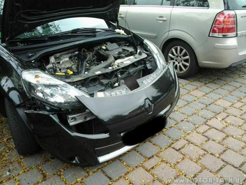

Moin,
wenn die Schürze runter muß, sind es oben 4 Schrauben, eine jeweils im Radkasten und ich meine ganz an jedem Kotflügel noch eine.
Der Preis könnte übrigens hinkommen, hab solche Preise schon öfter gelesen und gehört.
Plus-Minus 10 €
Mit schmalen Händen gehts auch ohne Demontage, Beifahrerseite geht definitiv ohne.
