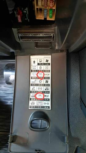

Hallo zusammen, wir haben wieder einmal ein Problem mit unserem Clio. Das Licht vom Rückwärtsgang geht nicht. Die Sicherung sind alle in Ordnung. Jemand eine Idee?
[Von Motor-Talk aus dem Thema 'Clio 3 Licht für Rückwärtsgang geht nicht' überführt.]
Du hast die Sicherungen also da gefunden wo's im Handbuch steht? Im Motorraum sind auch noch welche versteckt, die nicht im Handbuch beschrieben sind.
Und das Leuchtmittel hast du noch nicht ausgebaut und geprüft?!
Überprüfe aber auch alle Kombinationen der Lichter hinten, d.h. Rück-/-Fahr-/Blink-/Bremslicht usw. Wenn du komische Effekte hast, ist das sehr wahrscheinl. ein Massefehler.

Hab gerade probiert, die Lichter spielen (diesmal) nicht verrückt. Die Sicherungen habe ich überprüft. Die beiden Birnen habe ich mal gewechselt, trotz das die in Ordnung aussahen.
Der Schalter für das Rückfahrlicht am Getriebe kann auch das Problem sein.

Weißt du wo der sitzt? Ich habe mal drunter geschaut, konnte aber keinen Schalter am Getriebe finden.
Weiß ich leider auch nicht evtl. mal genauer im Internet suchen. Bzw. bei Daparto & Co. solltest du Bilder von dem Teil finden - wobei es im eingebauten Zustand mind. zum Teil verdeckt sein ;-)

Einfach einen neuen Schalter kaufen und damit am Getriebe auf die Suche gehen .
Gibt es keinen , kann man auch keinen kaufen . 😁
Schalter sollte 2 Kontakte haben .
