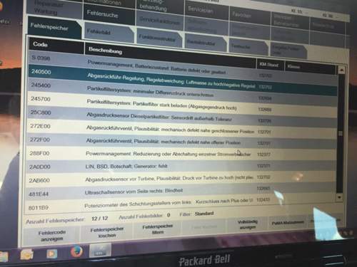

Moin zusammen,
habe mal meinen Fehlerspeicher ausgelesen und unteranderem stand der Abgasgegendruck Sensor drin (Siehe Anlage). Sind das die beiden Sensoren die vor und nach dem DPF verbaut sind?

So hab mal wieder das AGR Ventil im Fehlerspeicher und alle anderen Fehler auch. Hab jetzt die Adoptionen gelöscht nicht das BMW das vergessen hat. Bin 400km gefahren und dann kam die Meldung im Display: eingeschränkte Leistung Werkstatt aufsuchen.

Du hast hier aber einige unterschiedliche Fehler. Das ist ganz komisch bei dir.
Also ich will ja nichts sagen, aber ich würde lieber mal zum freundlichen fahren in dem Fall das er mal dein Auto checkt bevor dann noch mehr Geld umsonst raus geschmissen wird.
Vor allem der letzte Fehler Betreff Batterie , nicht das die Spannung zu gering ist um die ganzen Verbraucher, Steuergeräte usw.. zu betreiben und er dann in den Notlauf teilweise geht.
Alles Fehler mit den Druckwerten. Vielleicht ist es ja wirklich der LMM.
Batterie: Dann würden doch die Fehler alle zur gleichen Zeit (km) im Fehlerspeicher stehen, oder?

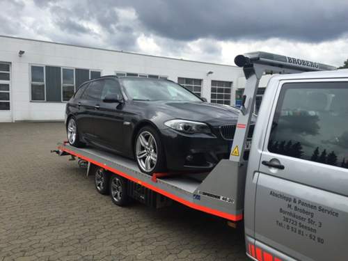

@sniper. Kann leider nicht nachschauen da ich gestern liegengeblieben bin 🙁 . Fehler Problem Antrieb gemäßigte Weiterfahrt! Hab dann das Fahrzeug ausgelesen und alle Fehler wieder da im AGR Bereich. Hab mich entschieden das Fahrzeug abzuschleppen bevor ich den DPF dicht fahre. Donnerstag kommt das Auto nach in die BMW Werkstatt. Anmerkung: Hatte am Samstag noch versucht die Adoptionen vom Luftmassensystem zu löschen ging nicht. Da Fehler Drosselklappenstellung.
Autsch ich hoffe es wird nicht teuer viel Glück atze
Danke. Solange es nicht der DPF ist 🙁. Ich werde berichten.
