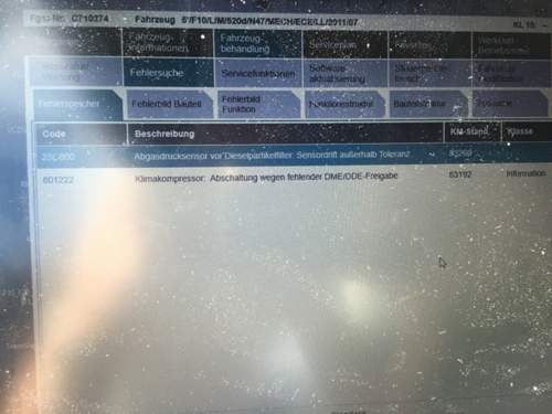

habe mal meinen Fehlerspeicher ausgelesen und unteranderem stand der Abgasgegendruck Sensor drin (Siehe Anlage). Sind das die beiden Sensoren die vor und nach dem DPF verbaut sind?

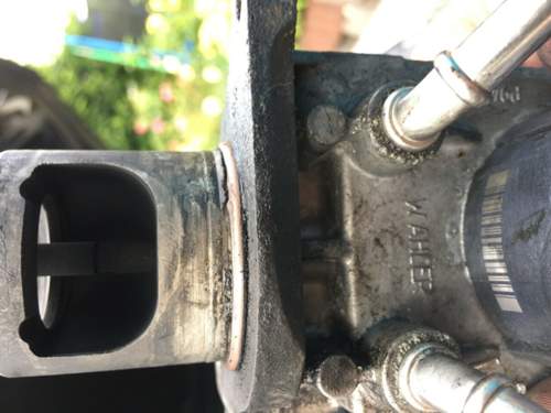

Habe heute ebenfalls zur Kontrolle mein AGR ausgebaut um zu schauen ob die Anhebung was bringt seht her.
Keinerlei Ruß Hammer so sollte es aussehen
Das sieht echt gut aus.Mein AGR Ventil war ganz schwarz und hinter bei dem Haken, hakte die Feder. Habe meine AGR Rate auch auf 0,7 gestellt. Obwohl mein Auto das ja nicht kann 🙂.

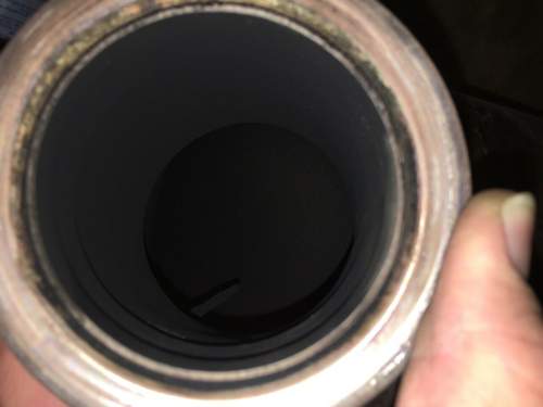

Nächste Woche schau ich mal ins Innere und gebe Bescheid mit Fotos

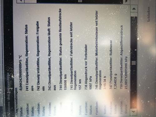

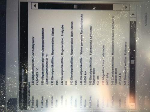

Ja mach mal bitte, das würde mich sehr interessieren wie dein DPF Status ( DPF Regeneration freigegeben ja, nein ) ist wenn du ein Fehlspeichereintrag hast was die Abgasanlage betrifft.
So hier die Werte

So und hier der DPF
Hast du was intern umcodiert ?
Und welche RG Version benutzt du ? Da hier einige Nachkomma stellen zu sehen sind, bei mir sind nur zwei stellen danach sichtbar.
Deine Motorelemente sind sauberer als dein Notebookbildschirm 🙂 .

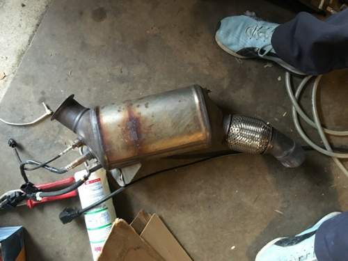

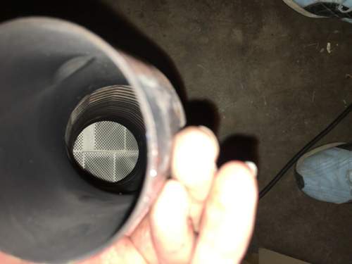

Schaut euch mal den DPF Ausgang genauer an es hat sich ein Teil der Naht gelöst und eiert hin und her
Ist es schlimm?
Warum regeneriert er immer recht oft alle 200-300km?
Außerdem spinnt der Drucksensor rum von -15 -+teilweise 80kpa
Außerdem zeigt er selbst nur bei Zündung einen Druck auf in unterschiedlichem Bereich.

Sieht so aus als hätte sich ein Teil von der Wabenstruktur gelöst. Hast du mal einen Abgasgegendrucktest mit RG gemacht?
Ja hatte ich mal ist es gut mal nicht
Mal bei 2000U zu hoch mal im Leerlauf
Mal ist es bei jeden Drehzahlen top
Hast du denn auch einen Fehler im Fehlerspeicher?
Weiter oben Bild drin
Sensordrift außerhalb Toleranz
