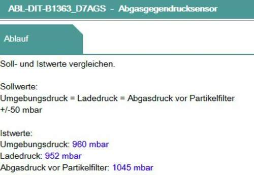

Moin zusammen,
habe mal meinen Fehlerspeicher ausgelesen und unteranderem stand der Abgasgegendruck Sensor drin (Siehe Anlage). Sind das die beiden Sensoren die vor und nach dem DPF verbaut sind?

Muss man auch eigentlich nicht.War das ein original BMW Ersatzteil oder Aftermarket?Wie man den Drucksensor
auf Plausibilität prüft sollte ja mittlerweile bekannt sein.
Abgasgegendrucksensor
Hab garnicht aud Plausibilität geprüft er war im fehler Speicher.
Und ich hatte die Kerzen gewechselt wo alles offen war hab ich einfach den originalen von bmw genommen uns gewechselt.
Was mir aufgefallen ist bei dem alten war am den Schlauch garkeine Schelle dran muss da nicht eine Schelle sein ?
Wenn du schon RG hast dann kann man das auch im vollem Umfang nutzen.
Welche Werte hast du denn nun mit dem neuen Sensor?Du möchtest dich doch bestimmt vergewissern das nun alles fehlerfrei funktioniert.

Wie gesagt ich finde es im rg irgendwie nicht hab die Befehle wie oben beschrieben gemacht und finde nix werde es später mit der neueren Version von rg probieren.
Hab den Fehler leider immer noch drinne...
Adaption alles gelöscht.
Er tut regenieren ganz normal alles ok aber dieser Fehler geht halt nicht weg...
Gibt es bei euch Neuigkeiten mit dem Problem?
Entweder Sensor defekt (nur Original benutzen)
Oder DPF gerissen Schlauch porös undicht)

Kann es vielleicht an den anderen Sensor liegen ?
Sensor nr 5
Ich habe neuen DPF drin und neuste Software drauf
Fehler weg aber der DPF war gerissen war mir klar
Niko
Den Sensor Nr. 5 habe ich auch noch nicht gewechselt, da dieser 144€ kostet. Den Rußpartikelfilter habe ich mal ausbauen lassen und das Gewebe war bei mir zum Glück nicht defekt. Es kann an dem Sensor liegen, da er vor und nach dem Russpartikelfilter mist; um zu überprüfen wie dicht der Filter ist.

Die Werte sind doch ok oder?
