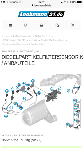

Die Nummer 5 oder die Nummer 7:
https://www.leebmann24.de/.../?...
Moin,
Ich habe folgende Sachen erneuert.
Nr. 3,4 und 8
Img-6658
