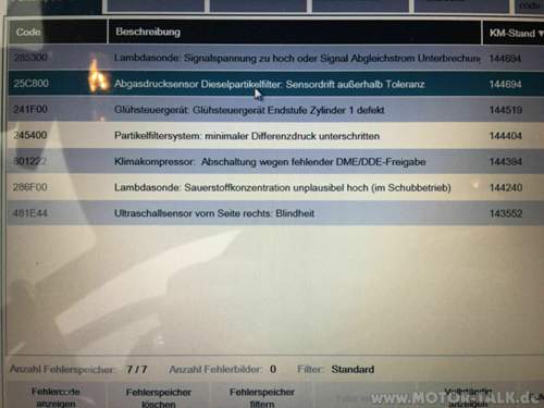

Moin zusammen,
habe mal meinen Fehlerspeicher ausgelesen und unteranderem stand der Abgasgegendruck Sensor drin (Siehe Anlage). Sind das die beiden Sensoren die vor und nach dem DPF verbaut sind?

Momentan ist es so, dass ich wieder Fehler drin habe im Fehlerspeicher :-( siehe Anlage
Ich bin heute dabei um zu gucken wo irgendwas undicht ist. Ich habe den Verdacht das die Sensoren alle ok sind bloß das irgendwo ein Schlauch oder eine Dichtung undicht sind.
Img-6649
Oder aber der DPF gerissen?

Wenn mein Russpartikelfilter einen Waabenbruch hat, kann das denn dann hinkommen, dass die Lambdasonde zu viel Sauerstoff registriert?
Ist denn dein Auspuff hinten schwarz ?
Sprich lässt er Ruß durch?
Wenn nein würde ich nicht von ausgehen wenn doch dann leider ja.
Ich weiß es nicht ob die einen Luftüberschuss hatte
Dieser Druckmesser hatte aber auch gesagt minimale druckdifferenz unterschritten
