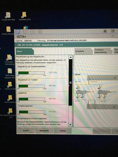

Einfach mit Reinhold die drücke gegenprüfen.
Am einfachsten folgen vorgehen...
Fahrzeugbehandlung, Reparatur, Textsuche, "Regeneration", die ABL anklicken und nach Anleitung vorgehen.
Im ersten Schritt werden alle drücke angezeigt
Sieht dann so ungefähr aus...

Heisst das bei deinem bild er ist kaputt da der wert stärker abweicht?

Dein Sensor geht ins - daher die drücke auf Plausibilität prüfen
Den 25C800 Fehler mit RG abarbeiten.(der Abgasdrucksensor muss bestimmt erneuert werden)

Ja es gibt 2 Abgasdrucksensoren.
Mit 25C800 Abgasdrucksensor Dieselpartikelfilter ist nicht der Abgasdrucksensor vor Turbolader gemeint,
also ist es eindeutig welcher von beiden unplausible Werte ausgibt.
