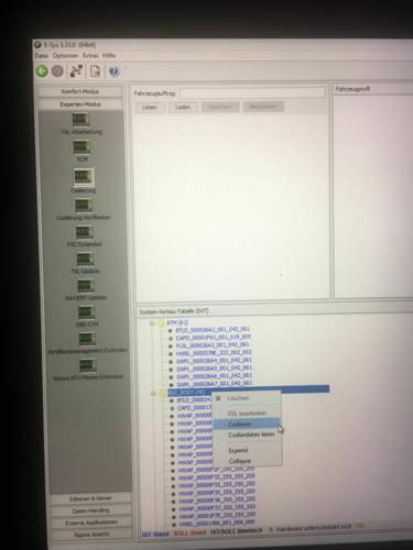

ja die Sache mit dem Entrynav2 hatte ich oben schonmal erwähnt. Sind vielleicht meine PSDZ Daten zu neu und kennt quasi die Konstellation Memorysitz mit Entrynav(1) nicht?
Ich könnte ja auch mal testweise mir ältere PSDZ Daten besorgen und mal schauen was E-Sys dort bei der SVT-Soll ausgibt...?
Noch eine Anmerkung: Das Sitzmodul (Memorysitz) ist aus einem F39. Mein Auto ist ein F46. Aber ich meine die müsste man ja beide als "F56" Target verbinden. Also sollte das doch keinen Unterschied machen oder?
Christian
@crizcrab schrieb am 2. März 2020 um 17:49:47 Uhr:
Die SVT_Soll solltest du erstmal nicht weiter beachten, weil du nämlich gerade wieder bei den ersten Schritten zum flashen bist.
Die SVT_Soll zeigt Dir an, welche Steuergeräte ein Update bekommen können.
Das hat aber jetzt nichts mit deiner Sitzheizung zu tun.
Du musst wahrscheinlich noch irgendwas codieren.
Ich tippe mal Body Domain Controller (BDC) Codieren. Weil du vorher keine Sitzmodule hattest nur Sitzheizmodul. Jetzt übernehmen die Sitzmodule die Funktion.
@Hase577 schrieb am 2. März 2020 um 18:09:04 Uhr:
Und das sollte ich quasi auch rausbekommen wenn ich die TAL berechne?
Christian

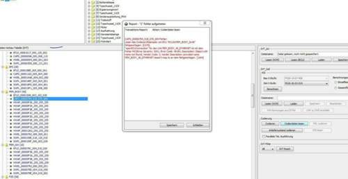

Hallo leute!
Kann mir viellecht jemanden helfen? ich kann FEM oder REM nicht kodieren FA ist Original
<Caf's suchen>
TAL wird generiert.
Lokale Berechnung von NCD-Signaturen gestartet
Berechnung von NCD-Signaturen beendet
TAL-Abarbeitung gestartet.
SVT-Lesen vor TAL-Abarbeitung gestartet.
SVT-Lesen vor TAL-Abarbeitung beendet.
<[] Aufgrund eines vorangegangenen Fehlers werden Default-Werte für die Flash-Timing-Parameter verwendet. [WARN]>
<[] - [Exception - FEM_BODY_40_ETHERNET] "openECUConnection" für den Link FEM_BODY_40_ETHERNET ist mit dem Fehler MCDError Severity: 2051, Error Code: 49184, Description: Object with name not found, Vendor Code: 3, Vendor Description: provided name FEM_BODY_40_ETHERNET doesn't map to an item fehlgeschlagen.>
<ExecutionID=2020/03/02-18:38:07.510>
<[] "prepareTALExecution" wurde gestartet. [PROGRESS]>
<[] "prepareTALExecution" wurde beendet. [PROGRESS]>
<[] "prepareVehicleForCoding" wurde gestartet. [PROGRESS]>
<[] "prepareVehicleForCoding" wurde beendet. [PROGRESS]>
<[FEM_BODY - 40] Während der TAL-Abarbeitung ist ein Fehler aufgetreten, bitte überprüfen Sie die Log-Datei. [WARN]>
<[FEM_BODY - 40] - [Exception - FEM_BODY_40_ETHERNET] "openECUConnection" für den Link FEM_BODY_40_ETHERNET ist mit dem Fehler MCDError Severity: 2051, Error Code: 49184, Description: Object with name not found, Vendor Code: 3, Vendor Description: provided name FEM_BODY_40_ETHERNET doesn't map to an item fehlgeschlagen.>
<[] "openECUConnection" für den Link FEM_BODY_40_ETHERNET ist mit dem Fehler MCDError Severity: 2051, Error Code: 49184, Description: Object with name not found, Vendor Code: 3, Vendor Description: provided name FEM_BODY_40_ETHERNET doesn't map to an item fehlgeschlagen. [THROWABLE]>
<[] "finalizeVehicleCoding" wurde gestartet. [PROGRESS]>
<[] "finalizeVehicleCoding" wurde beendet. [PROGRESS]>
<[] "finalizeTALExecution" wurde gestartet. [PROGRESS]>
<[] "finalizeTALExecution" wurde beendet. [PROGRESS]>
<TAL-Abarbeitung beendet. [TAL_EXECUTION_FINISHED]>
TAL-Abarbeitung beendet mit Status: "FinishedWithError".
TAL-Abarbeitung beendet. Dauer: "3s".
SVT-Lesen nach TAL-Abarbeitung gestartet.
SVT-Lesen nach TAL-Abarbeitung beendet.
Danke

Hi Leute,
jetzt funktioniert alles. Vielen Dank für Eure Hilfe!!!
Ich musste nichts weiter codieren, einmal CAFD ins Sitzmodul rein und einmal IHKA3 codiert. Scheinbar initialisiert sich das Klimasteuergerät nach einiger Betriebszeit neu und funktioniert erst dann korrekt. Am Anfang wollte der OFF Taster am Klimabedienteil nicht funktionieren und ich dachte erst, dass ich noch was falsch gemacht habe. Es hat dann irgendwann die AC Leuchte ein paar mal geblinkt und danach hat alles korrekt funktioniert. Ich habe dann die Temperaturen der Sitzheizung nochmal per FDL-Codierung angepasst und jetzt ist alles TOP.
Ich würde trotzdem noch gerne verstehen warum E-Sys mir vorher die andere Hardware HU_Entrynav2 vorgeschlagen hat, sowie beim IHKA3 eine andere CAFD zusammen mit einer neuen Software (siehe Bilder in meinem vorherigen Post).
Genau diesen Vorschlag habe ich bekommen nachdem ich den geänderten FA (zusätzlich 459 für Memorysitz) nur innerhalb E-Sys erzeugt habe (ohne ihn ins VCM zu schreiben) und dann auf der Schaltfläche SVT-Soll auf "Berechnen" geklickt habe.
Korrekt hat es dann erst funktioniert als ich den geänderten FA ins VCM geschrieben habe und die SVT-Soll dann über "Lesen(VCM) erzeugt habe. In diesem Fall war in der SVT alles schwarz markiert und ich musste nichts mehr codieren, also auch kein IHKA3 oder irgendeine HU_Entrynav2.
Christian
