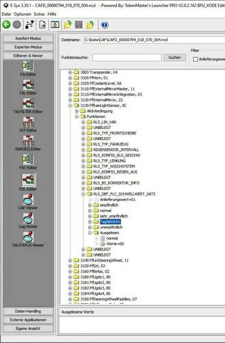

Hi, ich habe eine Trage zum F20.
Kann mir einer sagen was dieser Codierwert im FEM RLS Schwellwert macht.
Ich möchte Lichteinstellungen des Kobi`s, welche im F20 schon schlecht sind, verbessern.
Dazu habe ich die möglichen Codierwerte versucht zu testen.
Der im Bild markierte Wert Tagfahrlicht, was bewirkt der?
Ich weis das im F20 das Kombi keine Hintergrundbeleuchtung am Tag hat.
Vielleicht kann man ja zumindest den unteren Teil bei den erweiterten Umfängen heller bzw besser lesbar machen.
Danke, Dad

RLS ist der Regen-Licht-Sensor
Ja, danke weis ich. Aber der steuert ja letztendlich auch die Beleuchtung vom Kombi.
Damit versuche ich halt die für meine Frau optimale Lösung zu finden.
Ein Black Panel wäre natürlich in dem Fall besser ;-)
Gruß Dad

Nee, ich glaube das Kombi wird von einem anderen Sensor gesteuert. Der ist irgendwo im Innenraum.
Ok, aber ich berke schon Unterschiede bei den einzelnen Positionen wie empfindlich oder normal.
Wir sind im F10 halt verwöhnt mit der Hintergrundbeleuchtung.
Darauf hat man im F20 LCI leider verzichtet.
Selbst die unteren LED`s lassen sich nicht auf dauer weiss codieren. Hängt anscheinend mit der I-Stufe zusammen.
War ein Versuch zur besseren lesbarkeit.
Gruß Dad

Also bei mir an Station wechseln die Kombis schön die Farbe, je nach Helligkeit in der Umgebung 🙂
Ich denke somit man sollte im Kombi schauen..
Hallo!
Das Kombi hat einen eigenen Sensor. Man kann diesen beim F2x/F3x (also fahrzeuge mit FEM) aber auch vom Rest abkoppeln, gerade was das Ambientelicht angeht etc.
Codierung ist ja hinlänglich bekannt und wäre ein Test wert.
CU Oliver
Danke Oliver, werd ich mich mal auf die Suche nach den Werten machen.
Ich hatte das auch schon mal gelesen ;-(
Gruß Dad
CU Oliver
