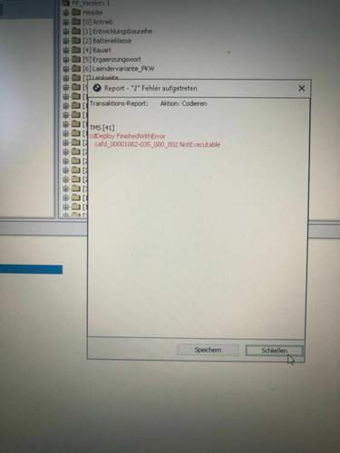

Servus , bei meinem f11 musste ich neue Bixenon scheinwerfer einbauen , was muss ich genau tun (codieren / Anlernen ) ?
Mit Glück nichts, sofern vorher gleicher Typ verbaut war. Im Notfall per ISTA den LED-Einlernvorgang starten 🙂 (damit die Ringe wieder gehen)
Optional kannst du sicher noch das TMS codieren 🙂
Einfach drüber codieren oder muss FDL codiert werden
EDIT: ist nicht eher das FRM zuständig für die Scheinwerfer ?
Dein Fahrzeug ist soweit ich das lesen kann von 9/2011 mit BiXenon. Da läuft alles über das FRM. TMS Module gab es da noch nicht.
Richtig
Das FRM muss jedenfalls nicht codiert werden wenn du vorher auch Bi-Xenon hattest und auch wieder Bi-Xenon verbaut werden.

Leider hat nichts geholfen ,
Initialsieren ging nicht , Steuergeräte rot hinterlegt
Kommunikationsgerät
Codieren ging nicht wie auf dem Bild zu sehen !
Tal -Abarbeitung(flashen) ging auch nicht , sagt er selbst Exekution fail
F11 2014 , nur das Abblendlicht funktioniert
