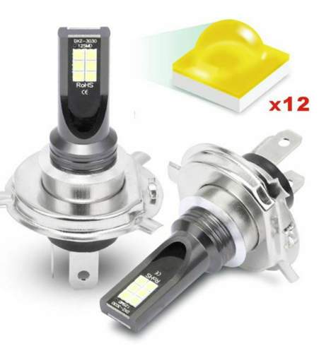

ich habe einen X5 F15 mit Xenonscheinwerfer und Kurfenlicht.
Habe im Hauptscheinwerfer auch das Abbiegelicht.
Dieses ist leider mit Halogen. Habe diese auf eine LED umgerüstet.
Nun meldet sich die Lampenüberwachung und meldete ABBIEGELICHT DEFEKT.
Ich finde nicht den Eintrag für die Abschaltung der Kaltüberwachung für das Abbiegelicht.
Kann mir bitte wer helfen wo der Eintag versteckt ist.
Alle anderen Lampen finde ich ....
Danke und lg Alex

@Mav42 schrieb am 26. Januar 2020 um 14:06:36 Uhr:
@kite1969 schrieb am 26. Januar 2020 um 11:26:19 Uhr:
würdest Du mir verraten welche LED Du dafür genommen hast?
Hatte bei meinem auch schon mal probiert die Halogen durch LED zu ersetzen, aber das Ergebnis war fürchterlich.
siehe bild als H7 die passt sehr gut hinein.
habe jetzt auch gefunden was ich codieren müß. bei meir ist das abbiegelicht gemapt auf Fernlicht.
Habe daher die Überwachung für FL deaktiviert und es geht ;-)
