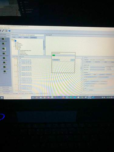

hab jetzt E-SYS am laufen. Kann mir jemand von euch sagen, welchen Punkt ich auswählen muss beim FRM Modul um mein neues rechtes Scheinwerfertreibemodul Codieren kann?
Gruß Alex
Wenn E-SYS verbunden ist FA und SVT auslesen. FA aktivieren, das rechte Scheinwerfermodul markieren und im Auswahlmenü der rechten Maustaste "codieren" auswählen.

Ja geht um das Scheinwerfertreibermodul. Ich war nur im FRM weil ich öfters gelesen habe, dass es für den Scheinwerfer verantwortlich ist und man das darüber codiert. Ich probiere das wie user_530d das geschrieben hat.

Dauert schon bestimmt 5 min. Richtig kann das ja irgendwie nicht sein. Hmm
5min ist eindeutig zu lange. Kann es nicht richtig erkennen, hoffentlich nicht E-SYS 3.28 ?
@user_530d schrieb am 15. Januar 2020 um 22:54:05 Uhr:
Doch, 3.28.1 mit Launcher PRO 2.8.155 🙂.
