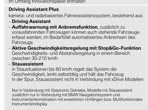

ab Werk ist in meinem Auto Driving Assist 5AS verbaut.
Nun möchte ich ACC nachrüsten.
Der ist dann im Driving Assist plus 5AT enthalten.
Muss ich nun den Driving Assist rauscodieren oder genügt es den Driving Assist plus einfach dazufügen??
5AS muß raus und 5AT dafür rein. Beides zusammen gibt es nicht.
Und wie ist dann mit dem Stauassistent der auch im Driving Assistent plus enthalten ist.
In Preisliste steht: Nicht in Verbind mit XDrive Modellen.
Ich hab aber xdrive.
Bekomme ich dann einen Fehler oder wie verhält dich das?
6bbef5d4-e1e2-4816-811f-0e5af3d43bfd
Das hängt an der Lenkung.
Normal ist elektrisch, XDrive ist hydraulisch.
BMW wird schon wissen warum sie das für XDrive nicht anbieten.
Das ist richtig, aber wird der Stauassi dann bei xdrive ausgeblendet?
Sieht so aus. Kann ich nicht genau sagen. ...lenkt selbsttätig geht ja nur mit elektrischer Lenkung
