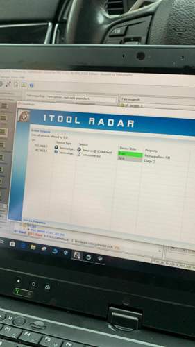

Hallo, hat jemand hier vielleicht schon Erfahrung mit dem VCX SE/ VXDiag? Konfiguration? Empfehlungen wie man es am besten konfiguriert?
Habe das Teil heute bekommen, und mich direkt etwas gespielt. Ista-D funktioniert bis auf Programmierung. Esys funktioniert auch komplett. Das ganze wird im ItoolRadar als Icom erkannt. Ich habe es über WLAN verwendet. Auch über Kabel versucht aber da weint der EdiabasKonfigurator rum...
Ich habe nie ein richtiges Icom gehabt und werde es auch wahrscheinlich nie haben, da ich mich nur gerne am eigenen Auto spiele, da wären einige Hundert€€€ zu Schade, und da das auch so bleibt habe ich diese Alternative für 153€ inkl. Expressversand aus China bekommen, da werden die Dinger auch hergestellt.
