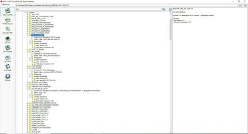

Ich hätte ne andere Frage und zwar zeigt er mir die roten Linien vom ACC im HUD ned an. Im CIC der Eintrag zum aktivieren ist da, aber es tut sich nichts.
Welcher Eintrag ist das?

@E36Klotz schrieb am 8. Mai 2015 um 09:05:28 Uhr:
Hallo, ACC Wert auf 32 ändern wie Olli es geschrieben hat. Dann geht es bis 250. Eben getestet.
Wenn ich den Wert vom automatischen losfahren von 03 auf 10 ändere passiert leider nichts.

32 kann ich ned eintragen oder? Müsste das dann 3B sein? F10 BJ2012.

Welcher Eintrag ist das dass ACC den geringeren Abstand startet?
@Supersuessi schrieb am 29. September 2019 um 19:54:50 Uhr:
C_Abstandsstufe_init von Stufe 3 --> Stufe 1
zu finden im ICM
@atzebmw
Vielen Dank! Nervt schon lange.
ACC auf 250kmh?
@Supersuessi schrieb am 29. September 2019 um 20:15:17 Uhr:
ACC auf 250kmh?
Leider keine Ahnung.
Edit:
Steht ja auf der von dir zitierten Seite.
Parameter ACC: C_Wunschgeschw_ACC_max_kmh = Wert 2A (210km/h)
Die Umrechnung ist mir noch nicht ganz klar, aber wenn 2A=210km/h, dann sollte 32=250km/h bedeuten.
Edit2:
Die Umrechnung ist in 5km/h-Schritten.
Die 32 unten bei Werte eintragen.

Ist das nicht Hexadezimal? Also müsste es ned 3B sein?

@Supersuessi schrieb am 29. September 2019 um 20:41:57 Uhr:
Ja Hexadezimal, aber in 5km/h-Schritten.
2A=42 x 5km/h=210km/h
32=50 x 5km/h=250km/h
3B=59 x 5km/h=295km/h

Hast du die Werte in HU_CIC und Kombi eingetragen. Muss bei beiden rein, blätter hier im Thread mal zurück, steht irgendwo genauer. Schreibe das gerade, ohne in die Doku schauen zu können.
