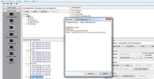

wer könnte mir helfen mit psdzdata für M4 Tacho f80/82/83? ich bei mir hat sich KI irgendwie auf Ursprung codiert und spuckt jetzt viele Fehlermeldungen aus, kann mir jemand für Tacho die aktuellsten psdzdata zusenden - ich habe zwar Lite 63.3 aber dort ist M Ki leider nicht dabei
Danke im Voraus 🙂

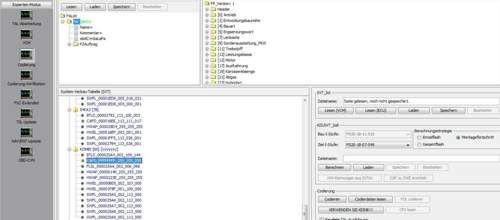

habe psdzdata 4.13.44 Lite muss ich um Kombi zu codieren Full haben oder mache ich was falsch ?

@robmale schrieb am 19. Juni 2019 um 17:59:54 Uhr:
Nein, da reichen die Lite.

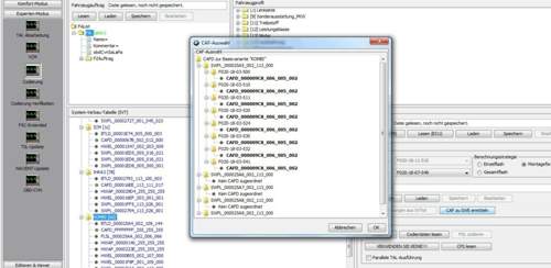

Versuch doch mal eine neue CAFD zuzuweisen.
Kombi markieren und rechts auf "CAF zu SWE ermitteln".
Wie wäre es mal mit ner neuen CAFD für das Kombi. Sieht so aus als wäre diese Korrupt mit 255_255, sieht man leider nicht auf dem Bild.. Somit kannst de jede psdzdata nutzen und wirst nicht weiter kommen ohne neue CAFD.
das muss ich noch testen mit dem CAFD zuzuweisen - wie gesagt alles andere bis Kombi kann ich laden ich dachte M Tacho braucht spezielle CAFD Files deshalb ging das nicht..
welche Datei denn mit dem letzten Datum?
Kombi-fehler-4
@robmale schrieb am 19. Juni 2019 um 18:14:36 Uhr:
Nimm die mit den größten Zahlen.
Aber sind sowieso alle gleich.

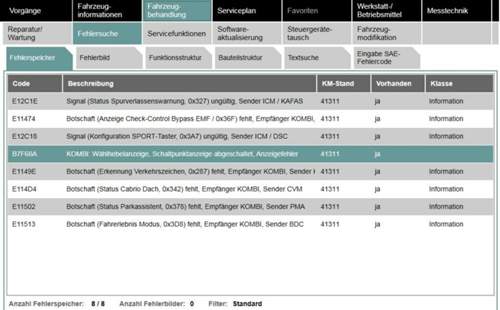

ich habe die Fehler noch da alle sind der Kombi Cabrio Einstellung geschuldet wie kann ich es auf Limo umstellen und die restlichen Sachen rauscodieren?
