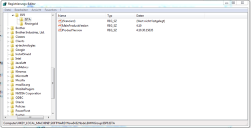

Kann mir jemand bei dem Datenbankproblem #00046632 für Ista/D (Rheingold) 4.10.15 helfen? Ist der typische Fehler, der auch in der FAQ der Anleitung steht.
Die SQL Dateien sind alle vorhanden, ich habe schon mehrfach das Archiv entpackt.
Eventuell wird der Fehler in den Regestries sein, ich weiß aber nicht genau, wie ich den beheben soll. Den Fix habe ich ausgeführt.
