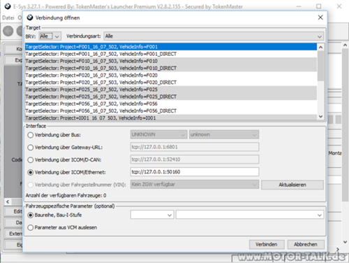

ich würde gerne was codieren, für meinen BMW F11,
aber leider kann ich ihn in der Liste nicht aussuchen?
Was benötige ich, das er in der Liste steht, eine andere PSdZData?
Wenn ja welche?
Lg
Download
F10 auswählen
F10 ohne Direct. Das 3. von oben

Ich nochmal schnell was soll ich beim Launcher auswählen, F10 oder F11,
F11 steht ja mit in der liste.
