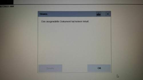

Guten Morgen, ich bin neu hier bei euch im Forum, lese aber schon einige Zeit mit, weil ich das Thema Diagnose und codieren total spannend finde. Ich habe als bis jetzt einziges Tool Rheingold standalone installiert, was jetzt auch tatsächlich läuft. Ich glaube, ohne dieses Forum mit den vielen Beiträgen und Kommentaren hätte ich wohl auch schon das nicht hinbekommen... Vielen Dank dafür, dass ihr euer Expertenwissen und eure Erfahrungen hier teilt...
Ich habe jetzt mal drei Bildchen gemacht, auf denen so etwas wie eine Fehlermeldung erscheint. Vielleicht habt ihr ja Tipps für mich, wie ich das in den Griff bekomme...
Am wichtigsten wäre mir Punkt 1-- die Dokumente haben keinen Inhalt, fehlt hier eine Datenbank oder ein weiteres Programm, wie kann ich das Problem lösen?
Und dann gibt's im Moment noch den Fehler, dass das Programmiersystem nicht initialisiert werden konnte? Was hat es denn damit auf sich?
Ich danke euch schon jetzt für eure Hilfe
Bild 1: welches Dokument?
Bild 2: F oder G Modell..
Wenn ja fehlen die BLP und SDP Daten, diese einfügen, oder in der Reg deaktivieren, oder mit der Meldung Leben und einfach weg drücken mit ok..
Bild 3: Hast eine Standalone deswegen funktionieren einige Sachen nicht wie zb das, hast ja auch keinen Admin Client..
Es geht um alle Dokumente, Reparaturanleitungen, Stromlaufpläne und so weiter. Alles was so Anleitungs oder Handbuchmäßig ist...
Es ist ein F11 530 dA.
Müsste ich die BLP und SDP Daten haben?
Kann ich Admin Client einrichten?

Also ich habe im SQLITEDBS Ordner deutsch und englisch, die Other und noch zwei drei Andere. Habe beim entpacken auch vorher geschaut, dass diese nicht schreibgeschützt sind. Ich bin gerade unterwegs und kann nicht nachgucken, wie die genau heißen... Nur aus der Erinnerung. Alles zusammen etwa 20 GB. Wird vielleicht auch nur nicht richtig zugegriffen?
Auch schaltet sich das Programm bei jedem Start wieder auf Englisch um, weil irgendwas nicht gefunden wurde sprachemäßig...
