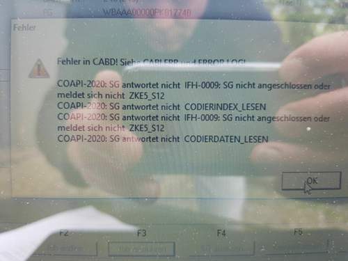

Kann mir bitte jemand helfen. Ich habe bei der Codierung mit NCS-Expert meines E46 (hab seit ein paar Tagen für den Spaß einen 320ci 04/2006) Mist gebaut.
Ich hab mich in der Doku verlesen und statt 'aktiv' bei 'VERRIEGELN_AUT_AB_X_KM/H' den Wert in km/h eingetragen.
Jetzt komme ich gar nicht mehr auf das Steuergerät 'GM5' drauf. Es gibt eine Fehlermeldung und es wird eine völlig andere Auswahl bei den SG angezeigt.
Wie bekomm ich den alten Datensatz (hab ich gesichert) wieder drauf? Bzw. den Wert richtig geschrieben?
Danke vorab.
Übrigens: Teamviewer ist vorhanden.
Lösche mal alles im work Ordner außer die man Datei und versuche dich erneut zu verbinden anschließen alles wie gehabt durchlaufen und am Ende Steuergerät codieren mit leerer man Datei dann ist alles wieder im Original Zustand
Also die MAN-Datei leeren? Momentan sind da ja Daten drin.
Ales im Work Ordner Löschen und die MAN Datei leeren..
Genau alles löschen außer man Datei und die Datei leeren... dann verbinden und Steuergerät auswählen codierdaten lesen dann müssten wieder Dateien in den work Ordner kommen anschließen vergewissern das die man Datei leer ist und Steuergerät codieren wählen und Job ausführen

Mist, geht nicht. Bekomme beim Auslesen einen Fehler:
Beim Versuch 'SG codieren' das gleiche
War der richtige Weg, danke an alle!

Dank telefonischem Support durch @stromag läuft alles wieder.
Herzlichen Dank nochmal!!!
Ich bin nicht so sattelfest mit NCS-EXPERT, anderen hier genaue Hilfen zu geben.
Ich musste nach dem Auslesen nochmal löschen, obwohl ich es vorher bereits getan hatte. Dann funktionierte es. Warum und an welcher Stelle des Ablaufs genau kann ich jedoch nicht wiedergeben.
