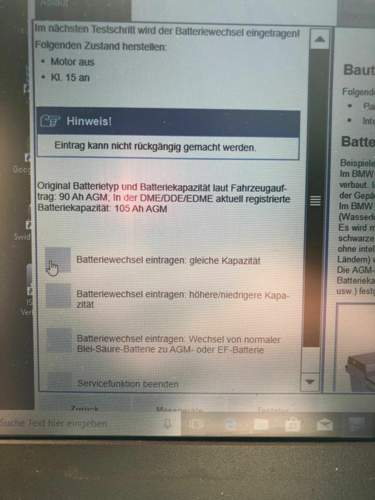

Hallo jungs hab den fa von 90 auf 105 geändert will jetzt die Batterie registrieren was muss ich wählen 1.oder 2.???
Danke
2 hast ja eine höhere Kapazität als zuvor hast du aber auch cas Codiert nach ändern des fa‘s
Ja hab ich cas wähle und auf codieren. Also ist 2 richtig danke
Passt
Erledigt

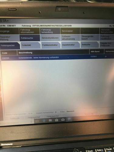

Hallo!
Und Schiebedach noch normieren. 🙂
CU Oliver
Hat sich erledigt Danke
