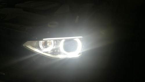

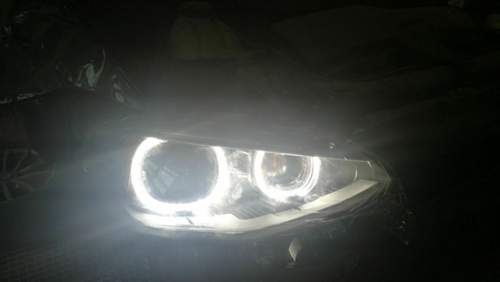

bin gerade in der Werkstatt eines Kumpels.
Der hat hier einen F20 zur Reperatur.
Beifahrerseite Scheinwerfer ist gewechselt worden(von Depot).
Der LED Streifen oben blinkt nur kurz und leuchtet nicht dauerhaft.
Also möchte er dann gerne den LED Streifen RECHTS deaktiviert haben damit beides gleich aussieht
Hier mal Bilder vom linken und rechten Scheinwerfer
Das ist der originale rechts. Hier soll der %22Streifen%22 oben deaktiviert werden.jpg
Ist auch ein neues Treibermodul rein gekommen nehme ich an wenn man den mal initialisiert müsste er auch wieder so leuchten wie es soll
