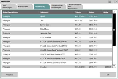

Hallo!
Welche ISTA+ Version ist das?
CU Oliver

Benutz die neuste..
Der Fehler kommt bei den lz 2 Versionen nicht mehr vor..
Schau bitte im Ordner \Rheingold\PSdZ\host ob jni4net.n-0.8.8.0.dll drin ist, wenn ISTA sagt das system resources nicht genug sind das ist immer problem.

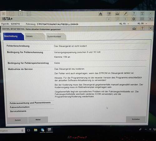

@maxmosley schrieb am 5. März 2018 um 07:00:10 Uhr:
@nico-87 schrieb am 4. März 2018 um 22:17:28 Uhr:
Hallo, ich habe einen Stoßdämpfer EDC am F07 getauscht jetzt kommt die Meldung das Dynamic Drive deaktiviert ist und der Fahrkomfort sehr eingeschränkt ist. Muss das EDC codiert werden? Geht das auch mit ista d? Habe nur ista d und der fehler lässt sich nicht löschen

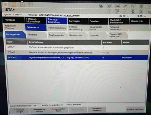

Ich war vorhin nochmal unten und habe es mit dem vertikaldynamikmanagement versuchr, hat leider nichts gebracht!
Im Anhang noch mal die Fotos mit den Fehlern

Steht doch oben ganz genau dran das keine kodierdaten gespeichert sind das Steuergerät durch codieren und fertig
Aber nicht mit Ista/D möglich per esys einfach durchcodieren

...das Verfahren passt nicht, da jeder Dämpfer ein eigenes Steuergerät hat - wie oben gesagt.
Es geht also mit ISTA/D nicht - tut mir leid wegen der Fehlinfo.
@milk101 schrieb am 5. März 2018 um 20:23:00 Uhr:
Hallo!
CU Oliver
Das ist die 4.07.22 (Bild vom Versionsstand anbei).
Was ist lz2?
Istavers
Ja bei der 4.07.xx ist das noch vorgekommen..
Lz 2 sind die 4.09.20 und die 4.09.33
