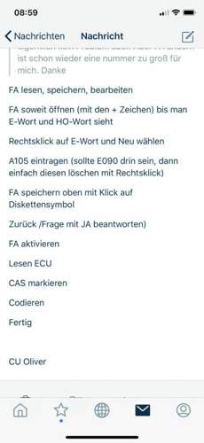

habe in meinen F11 eine 105 Ah Batterie eingebaut.
komme aber mit dem Codieren über esys nicht wirklich weiter.
bin bei der folgenden anleitung bei punkt 10 hängen geblieben. und weiß nicht was ich mit den Daten aus dem zweiten bild machen soll

Hier
das E090 steht für die alte 90Ah AGM batterie ?
Hallo!
Ach, den Sermon hatte ich schon mal geschrieben? 🙂
A090 steht für 90 Ah Batterie, A105 für die große mit 105 Ah.
CU Oliver
THX Leute für die Hilfe. Es hat sich geklärt die REG-Datei x64war nicht richtig ausgeführt...fragt nicht wie und was da passiert ist.
