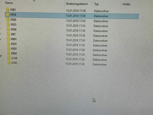

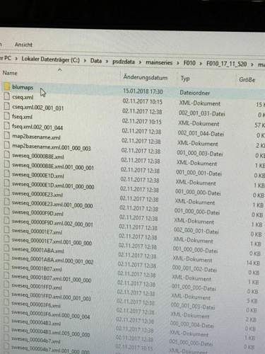

Wollte jetzt gerade mit dem neuen Launcher und neu installiertem esys 3.31 was codieren.
Leider finde ich in der Fahrzeugauswahlliste keinen Eintrag für den F10 mehr. Nur einen Eintrag mit F056. Korrekte VIN wird aber erkannt, also funktioniert das verbinden schon mal.
Woran kann das liegen, dass die Auswahlliste der Baurreihen was komplett verschwunden ist?
Img-0145-1
Ich würde auf unvollständige psdz Daten tippen guck mal in c Data unter psdz bei mainseries ob alles drin ist
@tuerk09 schrieb am 19. Januar 2018 um 17:32:03 Uhr:
DAs scheint es aber nicht zu sein. Hab die Lite Version installiert, scheint aber alles da zu sein
Img-0146-1
Img-0147-1
Da fehlt ein Ordner namens "dist"
Hab es rausgefunden. Lag an den einstellungen beim Launcher pro. Hatte alles excluded
