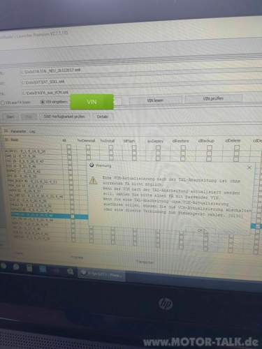

Ich wollte bei meinem F31 BJ2014 nun erstmal das Kombi updaten, komme aber wegen der angehängten Fehlermeldung nicht weiter.
Habe das Fahrzeug per VIN und auch Gateway verbunden, SVT_IST per VCM und auch ECU ausgelesen... kein Erfolg.
Wo liegt der Fehler?
MfG Chri

Hallo!
VIN aus FA lesen und es klappt. Nicht selbst eingeben!!
CU Oliver

Die VIN wurde bei jedem Versuch in der Tal Abarbeitung (Expertenmodus) via "VIN lesen" aus dem FA ausgelesen...
Oder muss direkt "VIN aus FA lesen" angewählt bleiben?
Zusatzfrage: Müssen die Steuergeräte mit einer Abhängigkeit unbedingt mitgeflasht werden? Welche Probleme kommen auf mich zu wen nur das Kombi geflasht wird?
Danke vielmals schon für die Hilfe!
20171226-175227
@Chri996 in diesem Schritt soll es auch aus dem fa gelesen werden der Punkt muss bei VIN aus FA lesen stehen
