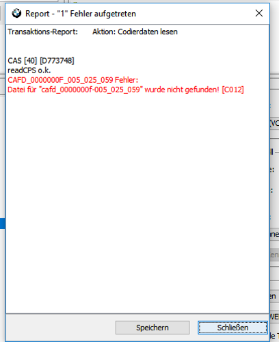

Hallo zusammen, so, hab zwar Eisfinger, aber alles Mögliche programmiert.
Wenn ich jedoch im JBBF die dunklen Scheiben nachtragen will und im CAS Memory für Start Stopp, erhalte ich beim Lesen der Codierdaten beigefügte Fehlermeldungen… Wo liegt der Fehler? Ist die psdzdata_v3.61.1_lite zu alt? Danke für eure Tipps.

Springt dein Wgen noch an? Vielleicht die Batterie schwach?
Hallo Stivi83it, ja, Danke, hab es hinbekommen. Lag, wie vermutet, an zu altem psdz-Daten. Mit v3.63 hat es nun funktioniert.
