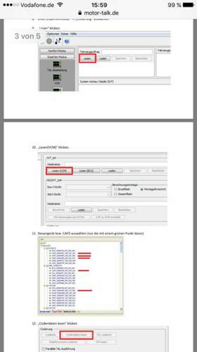

Dann schieß mal los @milk101 also habe damals beides probiert für reines codieren gingen beide.Hallo!
Lesen VCM = Die Steuergeräte werden aufgelistet, wie sie der FA aus dem VCM vorgibt. Hat man das Kombi gerade ausgebaut und es liegt neben einem auf dem Tisch, in der SVT bei Lesen VCM wird es aber dennoch auftauchen. Auslesen lässt es sich nicht, zum allergroßen Erstaunen. 🙂
Lesen ECU = Nun werden die ECUs anhand Ihrer Diagnose-Adresse gelesen (beim Kombi halt die 0x60) und siehe da, es taucht kein Kombi auf.
Gerade beim Umbau Bkombi auf 6WA in einem F30 kann man ein Lied von den Unterschieden VCM zu ECU singen. Auch kann man gut erkennen, dass manche ECUs nicht am Start sind, wenn man bei Lesen VCM z.B. 45 ECUs da hat, bei Lesen ECU hingegen nur 40 (in diesem Beispiel sind mal alle ECUs am Most-Bus futsch).
CU Oliver
Also ist es doch erstmal besser, man klickt auf "Lesen ECU", oder ?
Hallo!
Einfach angewöhnen immer auf "Lesen ECU" zu klicken. Das stürzt einen dann auch nicht in die Verzweiflung, wenn man mal einen X5 (F15) ausliest, denn da geht "Lesen VCM" erst gar nicht.
CU Oliver

Vielen Dank Oliver, ich hatte damals z.B diese Anleitung auf mt gefunden die müsste dann mal überarbeitet werden.
