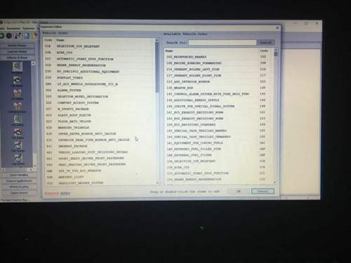

Die Liste hast du doch im esys stehen beim FA
Memory funktioniert auch MSA_memory
@Sniper-2005 schrieb am 27. August 2017 um 22:36:31 Uhr:
Naja, wenn man etwas nachrüsten will, steht das da noch nicht drin.
Und ob
@Sniper-2005 schrieb am 27. August 2017 um 22:37:37 Uhr:
Und ob
Nein, wo soll das denn da stehen?

Dann schieß mal los @milk101 also habe damals beides probiert für reines codieren gingen beide.
Bilder sagen mehr als 1000 Worte
Niko
P.S. Gelernt vom Guru milk101 Danke Oli
@Sniper-2005 schrieb am 27. August 2017 um 22:51:40 Uhr:
Niko
Ach, das hab ich ja noch nie gesehen.
Gleich mal ansehen...
