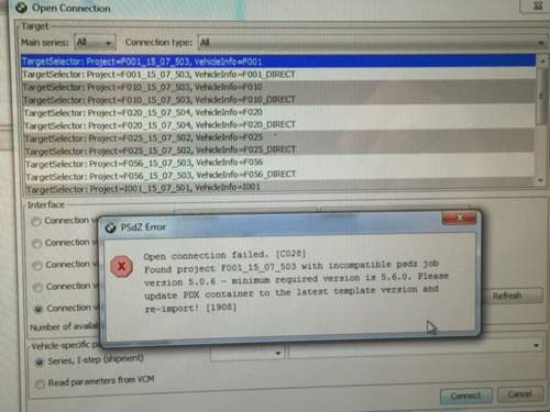

Weiss jemand warum dieser Fehler kommt beim Verbinden mit Esys?
@bereic schrieb am 16. Juli 2017 um 18:50:41 Uhr:
Benutzt du evtl. eine ältere Version von E-Sys mit neuen Daten oder eine neue Version mit alten Daten?
Esys 3.28.1
Hatte dummerweise bis anhin 3.60 anstatt 3.56 psdzdata. Fahrzeug ist auf 3.56. darum hab ich nun die 3.56 psdzdata wieder reingetan.
Liegt es daran ?
Kann mir evtl. jemand mein Fahrzeug auf die Neuste Version flashen ohne dass ich alle Nachrüstungen zurücksetzen müsste?
@bereic schrieb am 16. Juli 2017 um 19:18:38 Uhr:
Esys 3.28.1
Liegt es daran ?
Ja, das könnte sein.
Die 3.28.1 braucht mindestens Daten von 09/2016, das müsste so ab 3.59 gewesen sein.
Du kannst jetzt also entweder ein älteres E-Sys benutzen oder deine psdzdata auf min. 3.59 updaten.
Dann sollte es funktionieren.
Ok danke. Werde das morgen versuchen. Habe noch Esys 3.27.1
