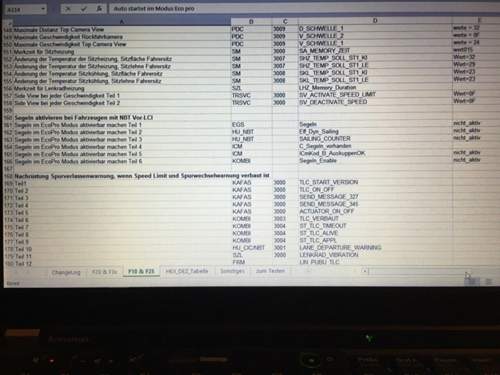

Hi Männer,
Hat jemand die Änderungen zur Hand um Segeln zu codieren? Bin da etwas raus, jndhab auch den Anschluss ein wenig verlohren gib ich zu.
Bj10/2011 530xd
Ich hab keine Lust zu tippen daher Bild

KOMBI 3000 SEGELN_ENABLE aktiv
HU-NBT 3000 EFF_DYN_SAILING aktiv
ICM 3000 C_Segeln_vorhanden enable
EGS 3000 Segeln aktiv

Woher kenne ich diese Liste? 🙂
CU Oliver
😉 ganz richtig
Segeln ist aber erst ab den n57n motoren möglich stimmts ?

Bringt mir das Segeln was? Ich habe zwar bereits Eco-Pro aber ich kann nirgends (außer mit E-Sys) erkennen,
dass ich da was (im NBT Menü) "einschalten/verändern" könnte.
Muss da nicht auch spezielle Hardware (anderes Getriebe) verbaut sein, bzw. ist Segeln unter Umständen sogar "schlechter" fürs Fahrzeug?
Danke
