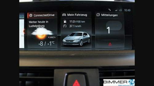

habe bei meinem F25 EZ: 08/2011 ( I-Stufe: F025-16-11-503) folgendes codiert:
HU_CIC – 3002
RADIO_WEATHERBAND
aktiv
Jetzt erscheint der Menüpunkt Wetter....aber beim Anwählen passiert nichts!
Habe ich etwas vergessen oder falsch gemacht?
Vielen Dank im Voraus!
Gruß Tobi
Wetter funktioniert nur mit aktivem connected Drive
Das funktioniert in Deutschland nicht, sondern nur in USA und Canada.
Das hat auch nichts mit ConnectedDrive zu tun.
Das sind spezielle Frequenzen, auf denen Wetterkanäle senden.
am 15. April 2017 um 19:40
Danke !!
Also speziell die Codierung vielleicht nicht
Aber allgemein gibt es Wetter mit connected Drive
Bei meinem f10 mit nbt gibt es auch die wetter app wo funktioniert
@Sniper-2005 schrieb am 16. April 2017 um 08:44:35 Uhr:
Ja das ist klar, das hab ich auch.
Aber dieses Radio Weatherband gibt es hier bei uns nicht.
Wenn ich das richtig verstanden habe, sind das spezielle Frequenzen wo den ganzen Tag nur das Wetter angesagt wird oder so ähnlich.
Also ein eigener Radiosender nur für's Wetter.
