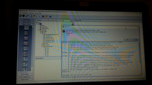

Hallo!
Ich hab mir eine gebrauchte Combox Media in meinen F25 erfolgreich Hardwaremäßig nachgerüstet.
Nun wollte ich folgende FA hinzufügen:
644 - Handy Vorbereitung mit Bluetooth-Schnittstelle
6VC - Combox Steuerung
6FL - USB-Audio Schnittstelle
6NK - Bluetooth-Verbindung und USB-Audio-Schnittstelle
beim "FP berechnen" nach dem hinzufügen unter den "SALAPA-Element" kommt folgende Fehlermeldung für 644 bzw. 6FL,....
AUS DEM FA "" konnte kein FP generiert werden. [C002]
Not all elements of the FA were found in the FA2FP: SALAPA 644
SALAPA 6FL
6VC bzw. 6NK funktionieren
Ich habe momentan I-Stufe F025-13-11-503
Wo liegt der Fehler?
please help,....

Zur Auflösung, bin selber drauf gekommen,....
633 - Vorbereitung Handy Business
S7SP - Navi Prof. / Handy Bluetooth
dann funktioniert auch alles 😉
solong BERZL
