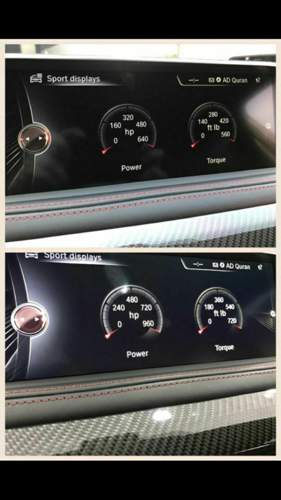

Schaut mal hier ich frage mich wie die es schaffen die Anzeige Ps und Drehmoment auf mehr zu ändern

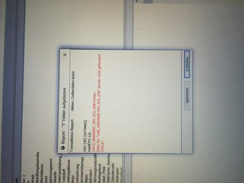

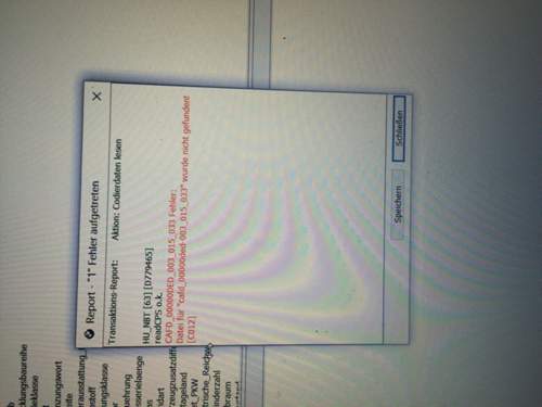

Hallo leute wollte einen f10 codiern weil alles weg war wegen wasserschaden, bekomme aber bei codierdaten lesen: cafd datei nicht gefunden.
I stufe ist F010-16-11-501
Sind meine PSDZdaten zu alt?
