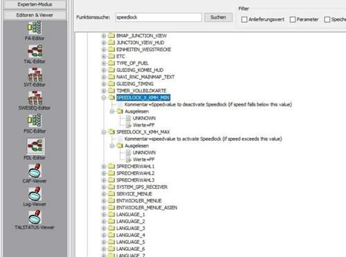

Ich kann beide Dateien problemlos downloaden.
Kommt auch bei beiden eine .ncd raus.
Ich weiß nur jetzt nicht was wir damit sollen, oder wo jetzt das Problem liegt. 😉
keine exe laden.nur die ncd datei.diese ist nicht gepackt.
eventuel weis jemand was ich falsch mach
Was ist denn jetzt noch das Problem?
Wir haben es doch schon auf der vorherigen Seite erklärt.
Ändere einfach den unteren Wert auf FF und kümmere dich nicht um den oberen.
In der Tat ist dein Video da etwas verwirrend.
Bei mir sah es so aus, als ich noch ein NBT hatte und es hat funktioniert.
Speedlock
ich hatte es ja so gemacht.nur ginge es trotzdem nicht.
wie kann man das hu_nbt auf serie zustand neu codieren,damit ich es nochmal versuchen kann.
@ladadens schrieb am 3. Dezember 2016 um 15:40:53 Uhr:
Auf HU_NBT klicken und dann "Codieren" (nicht FDL codieren).
Es gibt noch den Wert VIDEO_FRONT_LOCKED.
Vielleicht funktioniert es ja, wenn du den noch zusätzlich auf nicht_aktiv setzt.
