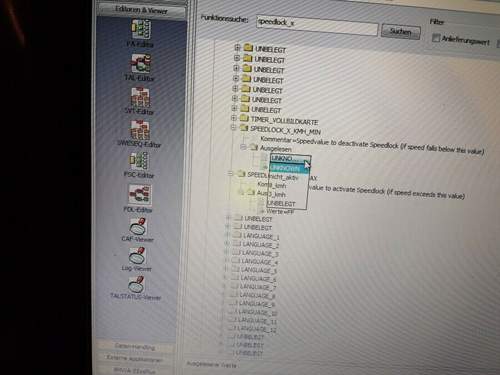

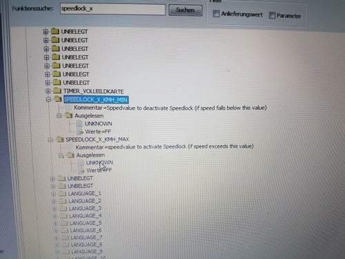

bitte um etwas hilfe.
eine bm f10 bj 06-2013 mit navi nbt
paar sachen ginen zum codieren,WLAN ,start stop memorry.
leider klappt das dvd frei nicht.
und sportdiplay auch nicht.kommt nicht im menü.
stand vom auto ist der ab werk.
DVD frei krige ich den wert nicht dhin wohi er muss
hier zwei fotos.
bin für jede hilfe dankbar.
stelle ich es auf nicht aktiv und gebe unten bei wert 255 für FF ein wird es auch angezeigt.wir nach dem codieren aber nicht übernommen.
lese ich erneut aus steht unknown drunter FF
20161201-171220
20161201-171229
...was muss den nach deiner Meinung für ein Parameter stehen wenn dieser unbekannt ist?

DVD während der Fahrt HU_CIC 3000 SPEEDLOCK_X_KMH_MAX value = FF
DVD in Motion HU_CIC 3000 SPEEDLOCK_X_KMH_MIN value = FF
Video nur bei gezogener Handbremse HU_CIC 3000 VIDEO_NUR_MIT_HANDBREMSE nicht_aktiv / Werte=00
irgedwie bin ich da zu doof.wenn es gar nicht ginge wäre keine der anderen codierungen gegangen.
diese gingen aber.
beim f20 steht es nochmal anderst drinn.wie für den f10
aktuell ist ISTA-P 3.60.2 was der 16-11-503 entspricht.
gibt es Link dazu? Gern auch per PN.
@ladadens schrieb am 1. Dezember 2016 um 18:48:11 Uhr:
Ist doch alles richtig so.
Die beiden Speedlock-Werte auf FF stellen und das Unknown so lassen.
Und Video_nur_mit_Handbremse auf nicht_aktiv.
