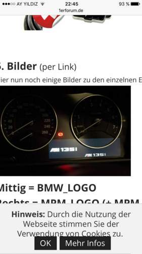

Hallo ich habe BMW F10 Bj2013 und normale Tacho 6WA und ich möchte mit Esys Programm codieren M-Logo als Startbild können sie mir helfen wie kann ich codeieren und welche steuergerat muss ich codieren
Willst du das m Logo ihm Tacho oder am navi Bildschirm
Du musst auf das Kombi Steuergeräte gehen und MPM suchen
danke
Oder das hier
STARTUP_EMBLEM
Steuergerät:
HU_NBT
Knotenpunkt:
3001
Variante 01 für M
Funktioniert auch alles habe ich schon so codiert
Mfg
und wenn es im Kombigerät kein MPM gibt ?
habe alles abgesucht, rauf und runter, aber kein Eintrag mit MPM (Logo im Kombi)
dafür war beim NTB kein Problem
HU_NBT
Knotenpunkt:
3001
Variante 01 für M
Dein Tacho Display geht er über die volle Breite oder nur mittig und rechts
Welches Bj ist dein Auto
Mfg
Hallo!
Gibt es nicht bei allen Software-Ständen. Der Deine auf dem Kombi dürfte demnach zu alt sein.
CU Oliver
Oli wird es klappen wenn er das Steuergerät Updatet
Mfg
Hallo!
Die Chancen steigen zumindest immens. 🙂
CU Oliver
nur kurz, da ich grad verwirrt bin:
Das Startup-Emblem gibt es nur beim NBT? nicht beim CIC. und ist auch in dem Steuergerät zu konfigurieren?!
Das 550xd gibt es nur im KOMBI, wobei hier mindestens 6WA und akuteller Stand?
Danke!
Hallo!
Exakt so ist es.
Für Dezember empfehle ich beim NBT die Startvariante 09. 🙂 🙂
