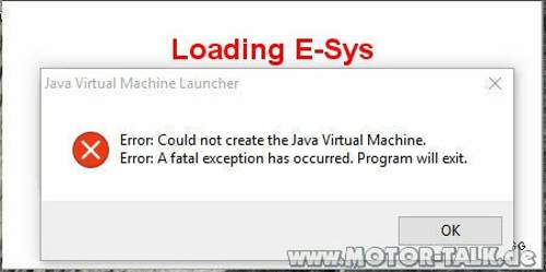

So Leute bin doch nicht so blöde... hier ist die Fehlermeldung von dem ich letztens sprach dass Esys Launcher ohne Anschluss am Auto nicht geht! Letztens wo ich euch ein screenshot machen wollte ging es zum ersten Mal. Jetzt wieder die Fehlermeldung wie gehabt

hast du an den E-Sys-Einstellungen geschraubt? Das ist kein Problem von E-Sys, das ist dein Rechner.
Schau mal was in E-Sys (gestartet ohne Fahrzeugverbindung) oben links unter OPTIONEN / EINSTELLUNGEN / SPEICHERBEDARF RAM eingetragen ist. 1024 oder mehr?
Wenn dort 1024 steht versuche folgendes, hat bei mir geholfen
Windows / Systemsteuerung / System und Sicherheit / System / Erweiterte Systemeinstellungen
(kann je nach Windowsversion ein anderer Pfad sein.)
Unter Umgebungsvariaben legst du eine neue Variable an
Name der neuen Variabe: _JAVA_OPTIONS
Wert der neuen Variable: -Xmx1024M
abspeichern, E-Sys starten und hier berichten........
Wenn es nicht hilft kannst du die neue Umgebungsvariable wieder löschen.

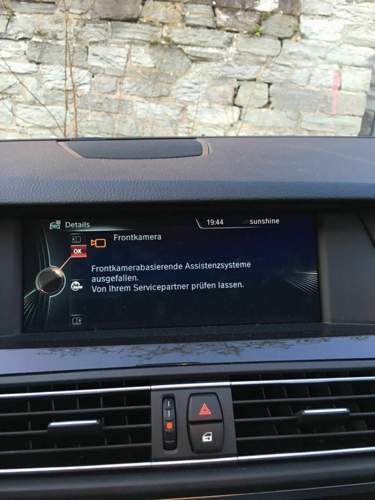

habe gestern nochmal versuch die Spurverlassenswarnung zu codieren.
Habe folgendes eingestellt:
KAFAS2(!):
- TLC_START_VERSION -> war bereits auf default_on
- TLC_ON_OFF -> tlc_on_F01_F10 (ein "aktiv" - Wert wird nicht angeboten)
- SEND_MSG_327 -> message_on_F01_F10 (ein "aktiv" - Wert wird nicht angeboten)
- SEND_MSG_345-> message_on_F01_F10 (ein "aktiv" - Wert wird nicht angeboten)
- ACTUATOR_ON_OFF -> vib_warn_on_F01_F10 (ein "aktiv" - Wert wird nicht angeboten)
HU_NBT:
- LANE_DEPARTURE_WARNING -> aktiv
KOMBI:
- TLC_VERBAUT -> aktiv
- ST_TLC_TIMEOUT -> aktiv
- ST_TLC_ALIVE -> aktiv
- ST_TLC_APPL -> aktiv
Direkt nach dem codieren des KAFAS2 kam die Fehlermeldung (s.Anhang). Nach dem restl. Codieren habe den Fehler/Info-Speicher gelöscht.
Nach der Zündung aus und anschließendem Anlassen des Motors kamen für ca. 30 sec. die beiden Linien für die SVW, danach wieder die Fehlermeldung.
Was mache ich da falsch? Habe (noch) kein Panel mit der passenden Taste eingebaut, ist das evtl. der Grund für die Meldung?
Wäre nett, wenn mir da jemand einen Tipp geben könnte.
