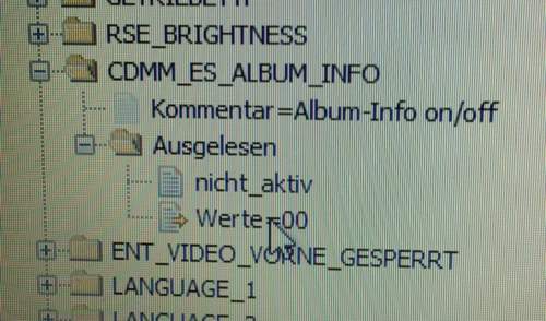

Eine Frage an die Profis, kennt jemand diesen Eintrag? (Foto):
Über USB in der Mittelarmlehne habe ich MediaInformationen /Cover.
Von der Festplatte oder CD oder USB im Handschuhfach nur die Titel Anzeige :-(
Danke
