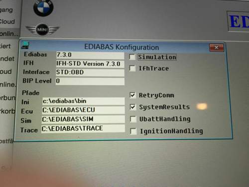

Stimmen die Pfade auf dem Bild ? Inpa zeigt mir immer ??? Siehe Post vorher
