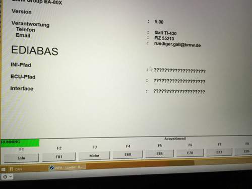

Die ????? Sind sicher nicht normal?
Das witzige ist, es lief schon mal dann hab ich eine Einstellung im Geräte Manager geändert, ich habe die 16ms auf 1ms gesucht und einen Wert verändert. Seitdem das Problem.
Kann evtl jmd weiterhelfen oder Team viewer? Vielen Dank
