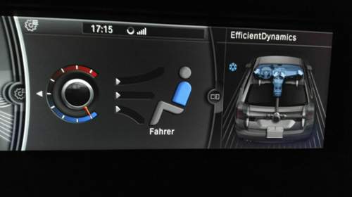

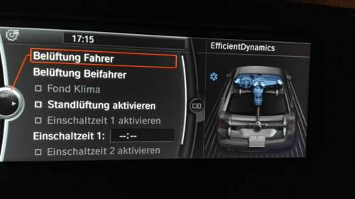

Moin,hab mal diese popups für Sitzheizung und Belüftung aktiviert. Erscheint im Display und sieht schick aus,wenn man nur noch auch es bedienen/einstellen könnte.
Lässt sich nichts verändern,weiss jemand vielleicht warum? Muss wo anders auch was aktiviert werden?
LG
